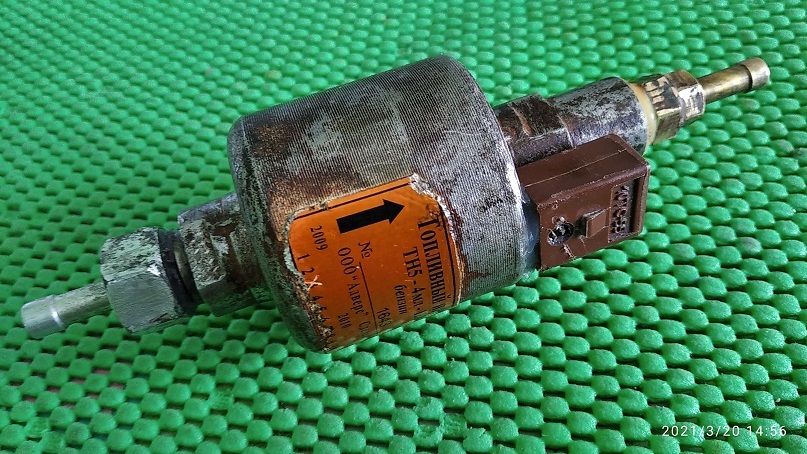

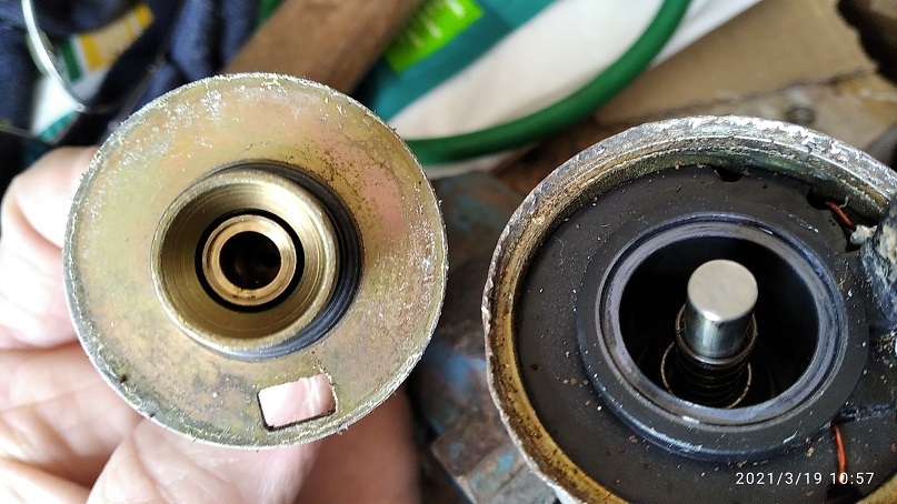

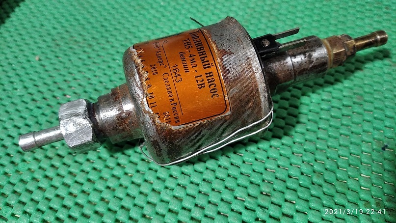

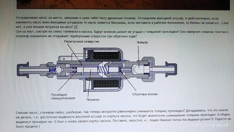

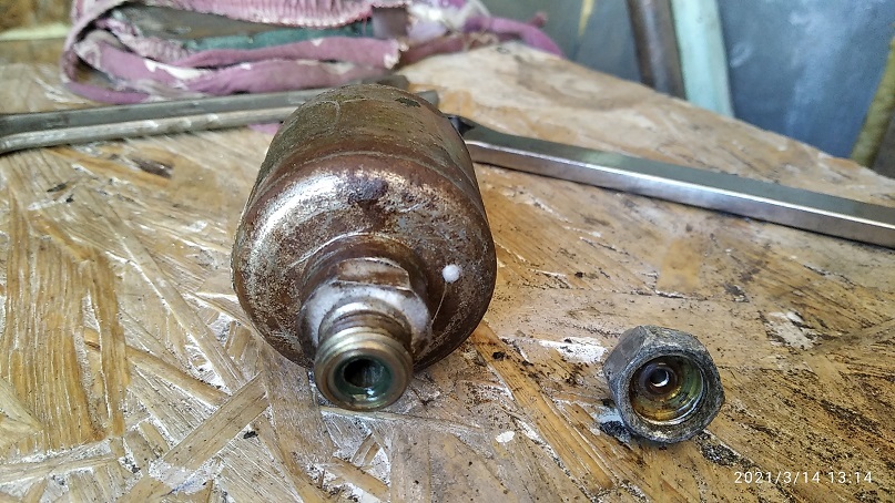

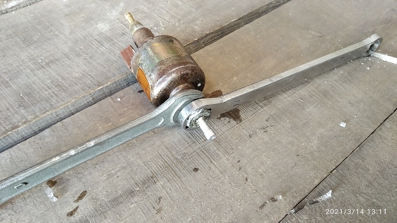

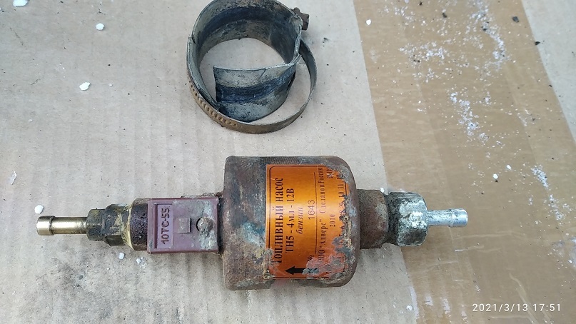

Предлагаю свой фотоотчет по ремонту ТН5 после десяти лет успешной эксплуатации; до этой поломки один раз менял свечу в 2014г , второй раз заменил термодатчики в 2018г.И вот на третий раз случился отказ топливного насоса :13.03.2021 Бинар еше работал ,а со следующего дня перестал щелкать топливный насос с ошибкой Н13. Почитал форум и решил попробовать отремонтировать , особенно помогла эта фотка устройства насоса :Изображение

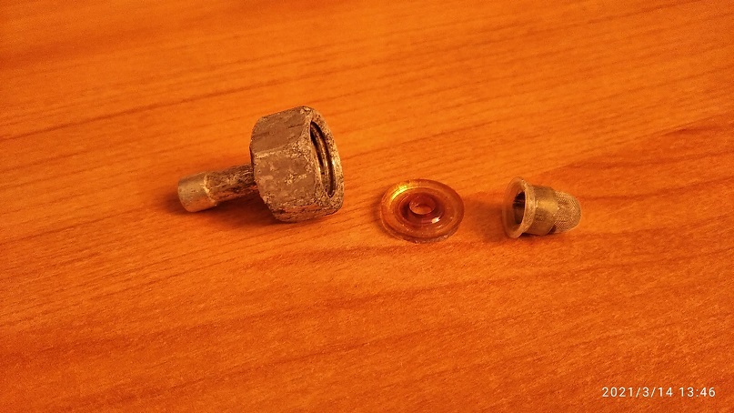

Сетчатый фильтр на удивление за 10 лет оказался девственно чистым !!!

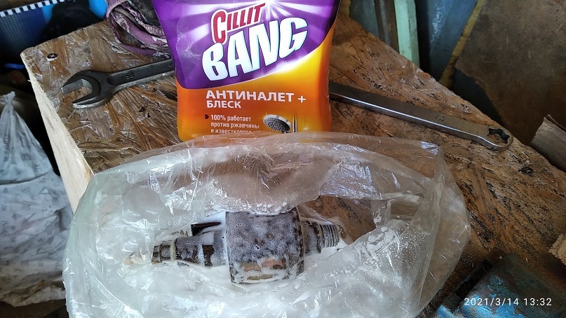

Почистил от ржавчины ксилитом

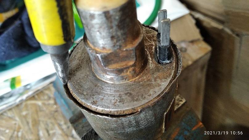

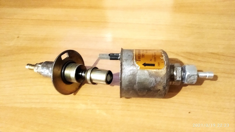

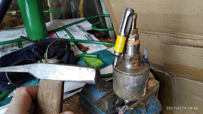

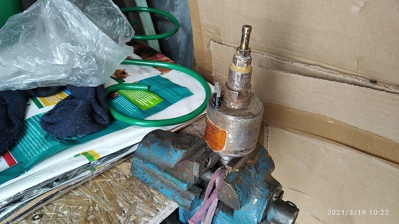

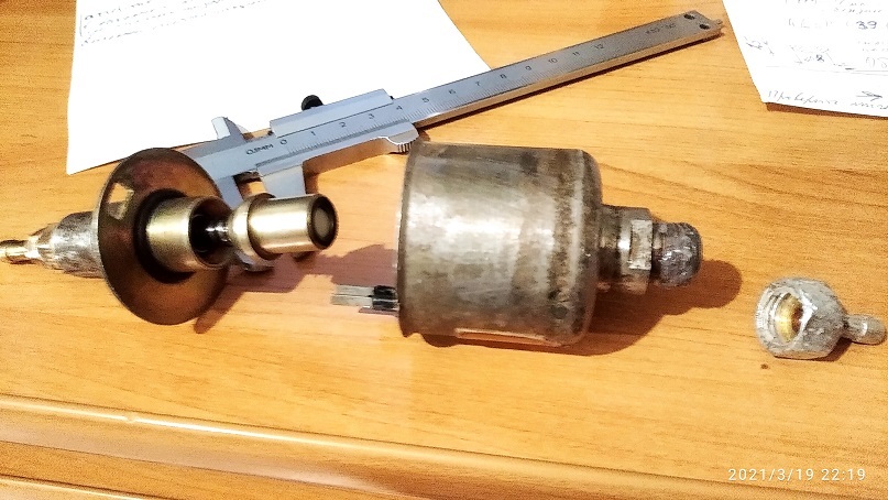

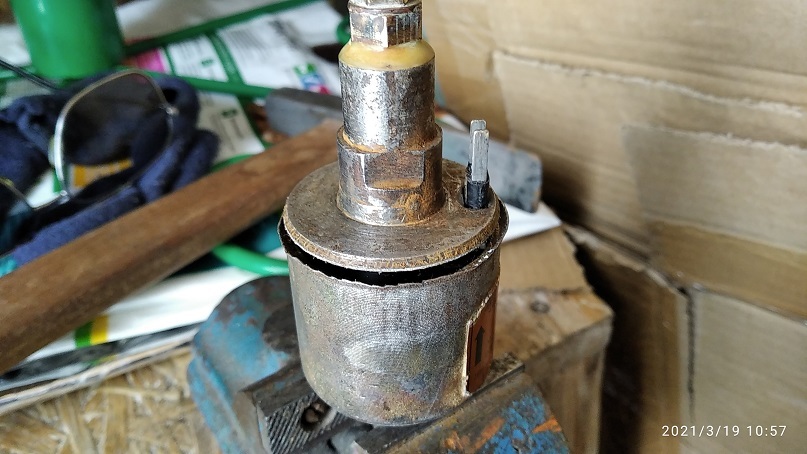

Развальцовка корпуса насоса

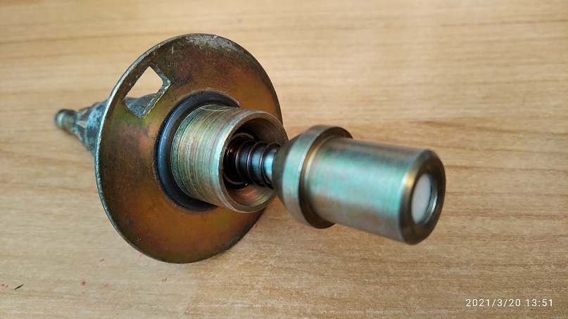

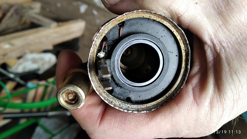

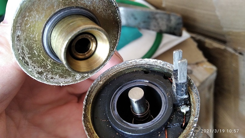

После развальцовки верхняя часть сама выпрыгнула из оболочки

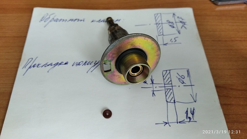

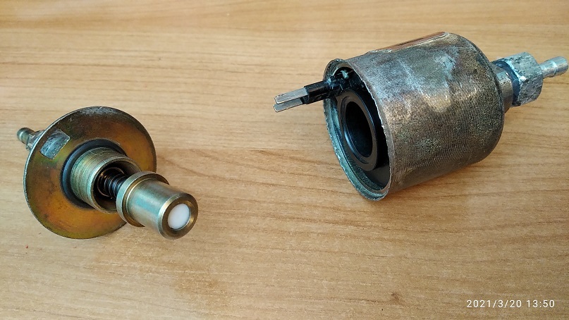

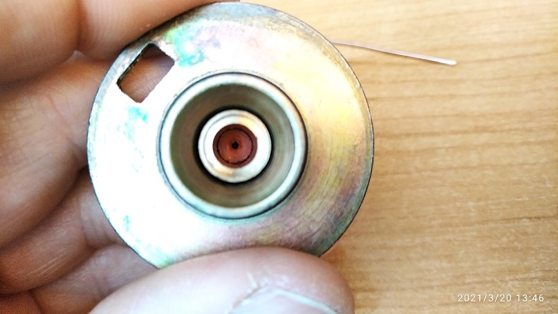

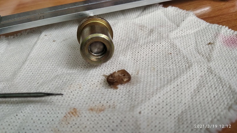

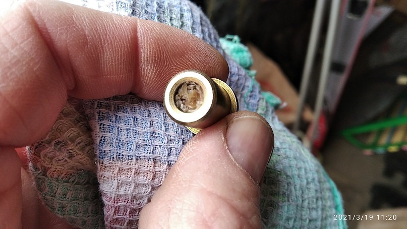

Сразу увидел разлохмаченный так называемый обратный клапан,а проще говоря отбойник об который долбится плунжер и который должен быть толщиной 1,5мм. Поэтому плунжер стал быть вне магнитного поля и насос перестал качать......
ошметки обратного клапана полиуретановые
Второй отбойник плунжера,так называемая прокладка полиуретановая,на удивление ,оказался почти целым (видно до него плунжер не дотягивается),но по наружному диаметру он уменьшился до 5,7мм и болтался в канале плунжера,который диаметром 6.0мм.Поэтому его тоже надо сделать новым.

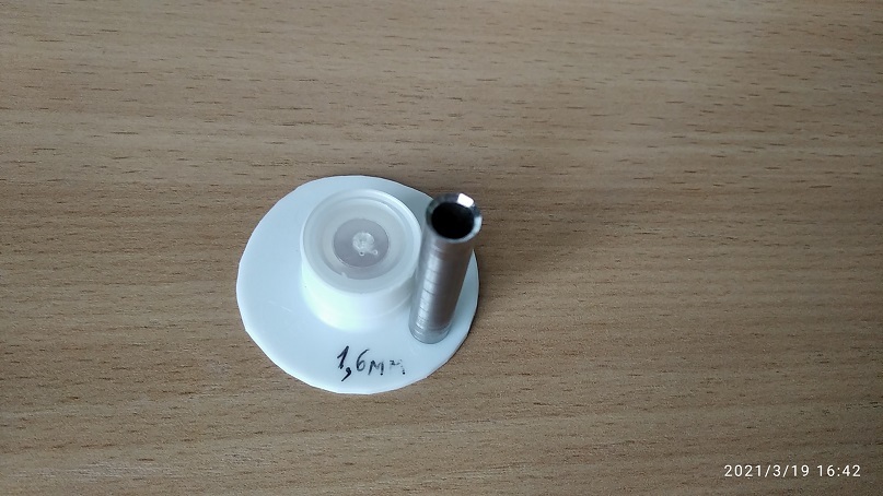

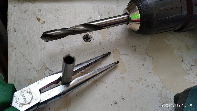

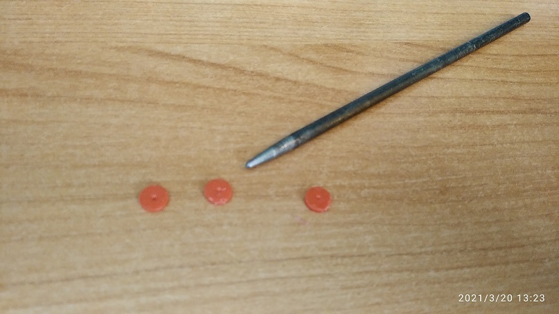

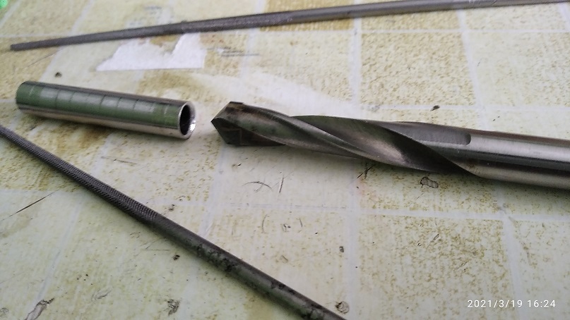

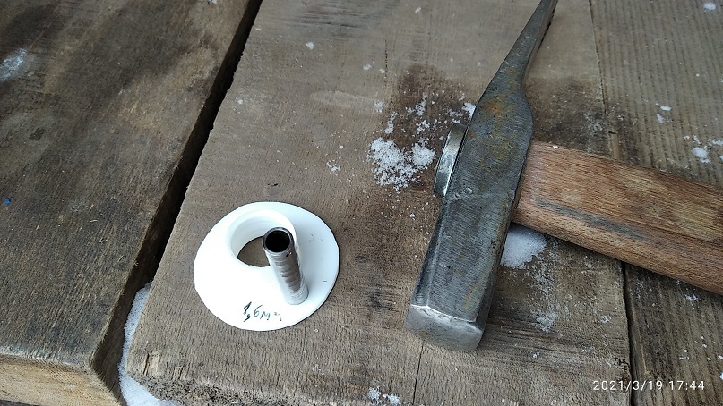

Сделал высечку из стальной трубки диаметром 8мм

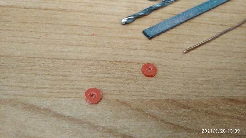

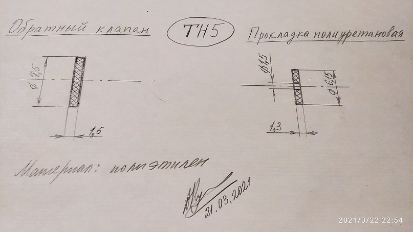

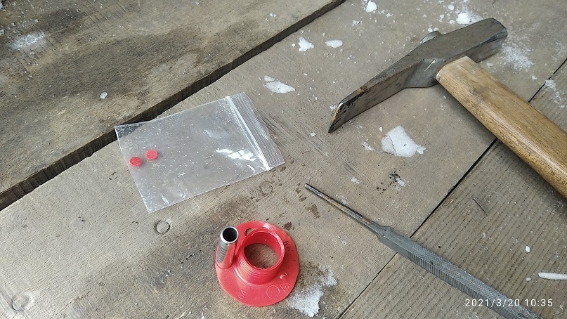

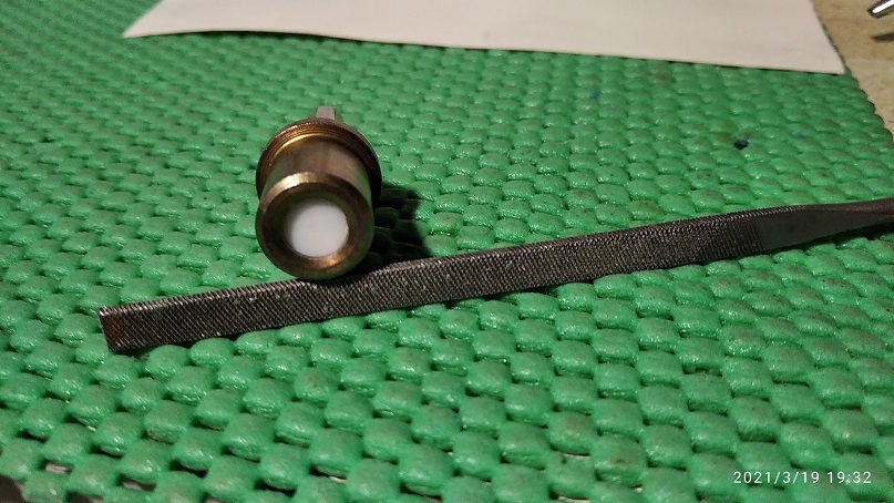

Отбойники решил сделать из полиэтилена от пробок к бутылям девятнадцати литровым для питьевой воды. Толщина у них бывает разная от 1,3мм до 1,7мм.Для обратного клапана взял толщину 1,6мм ( 1,5мм не попалось....)
Наружный диаметр обратного клапана довел до 7,5мм ,чтобы он мог засунуться в отверстие 7мм
Установил обратный клапан на место

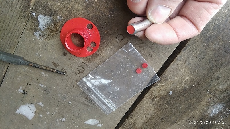

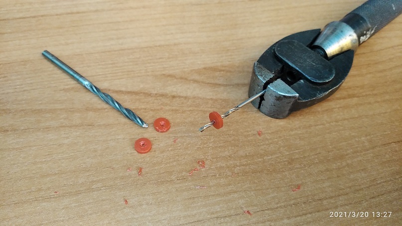

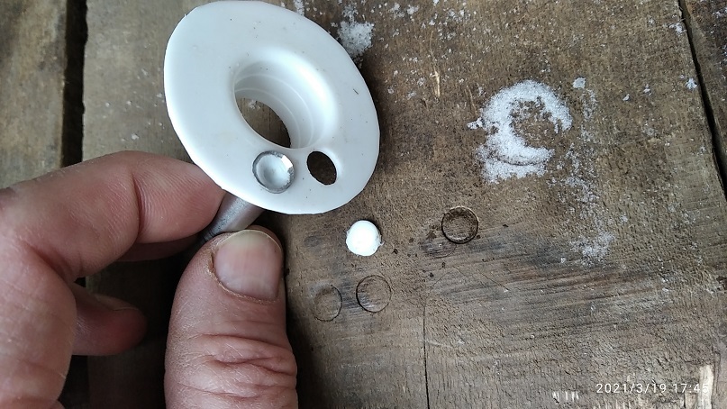

Из такой же металлической трубки,заточенной противоположным образом, сделал высеку диаметром 6мм Полиэтилен нашелся толщиной 1,3мм (1,2мм не попалось ...)
aku54
Сообщения: 38
Зарегистрирован: 28 июл 2011, 17:28
Город: Новосибирск
Re: Топливный насос - ненадежный элемент
Сообщение aku54 » 23 мар 2021, 19:44

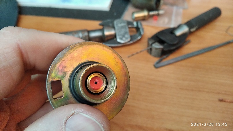

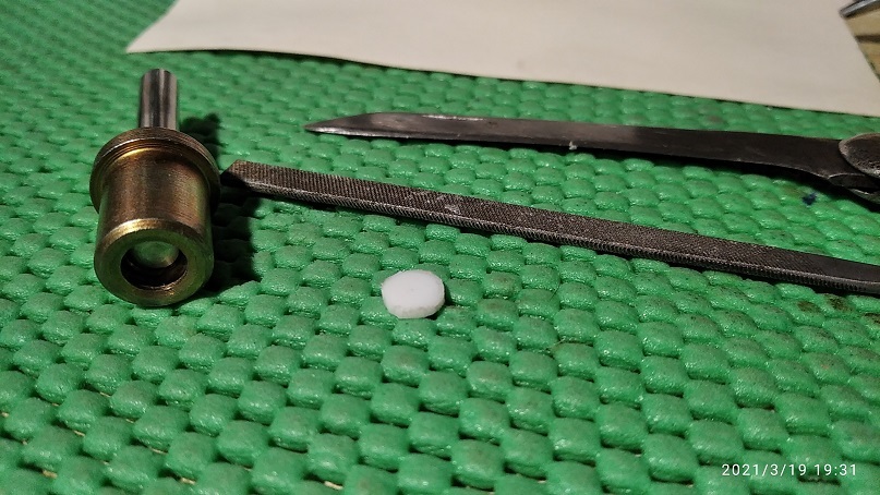

Кернышком строго на глаз размечаю центр отверстия
Отверстие в выходном штуцере ,рядом с прокладкой полиуретановой ,диаметром 1,2мм. Поэтому в прокладке делаю отверстие 1,5мм
Наружный диаметр прокладки довожу до 6,15мм,чтобы она запрессовалась с хорошим натягом в канале :6,0мм

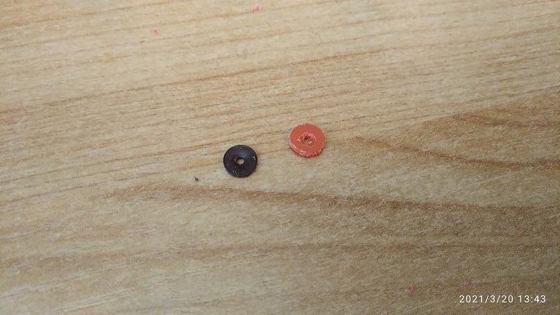

Изношенная и новая прокладки
Процесс запрессовки прокладки
Прокладка запрессована на место

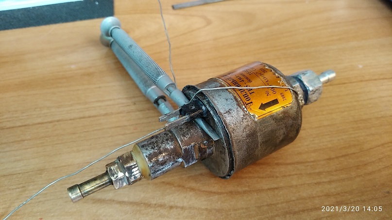

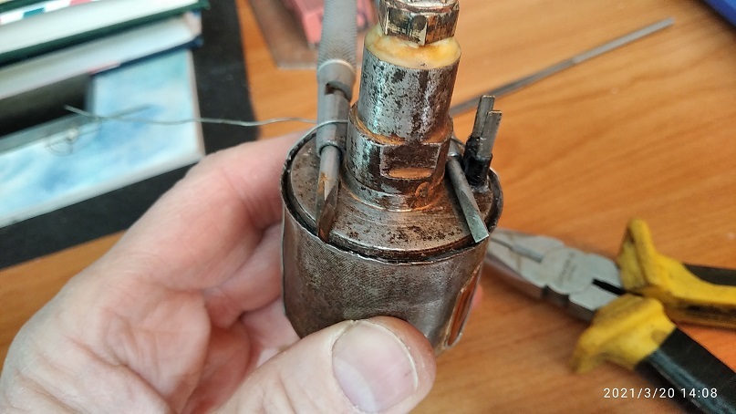

Сборка насоса
Стягиваю насос проволкой
Отвертками создаю натяг и завальцовываю молоточком на весу на руках
Насос собран и щелкает !!

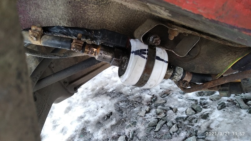

Установил на машину и вот уже неделю Бинар опять в строю !!!

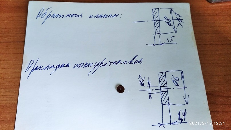

Вот такие размеры прокладок я сделал для ремонта
