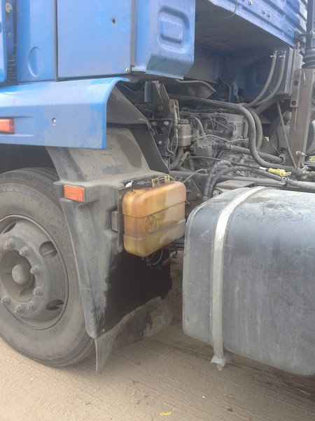

Установил "печку" классически а вот бак поставил по своему Изображение
Полтора года, полёт нормальный!
